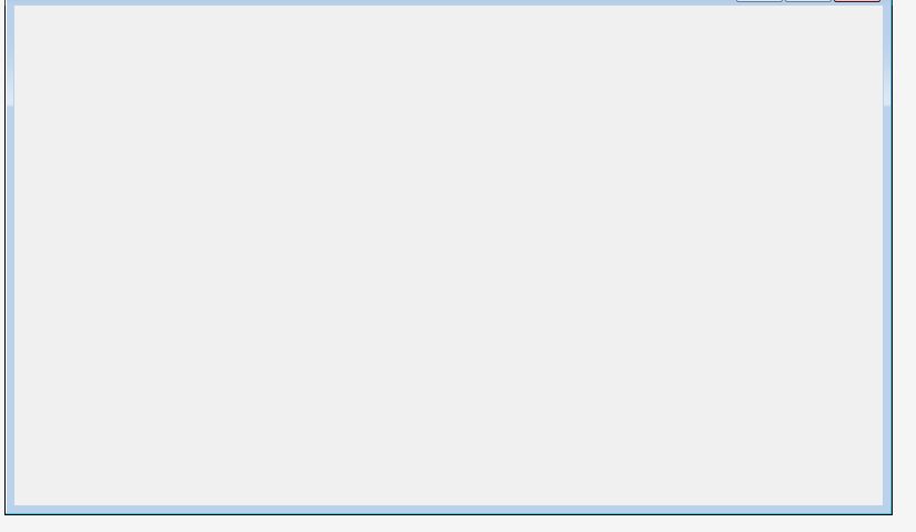

Создание таблицы на форме winform
Необходимо сделать таблицу, с заданным количеством пикселей по ширине и высоте, чтобы содержала 2 столбца, как это можно сделать в программе на winform?
