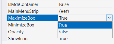

Иван, в свойствах формы выбираете MaximizeBox и нажимаете false
screenshot3
