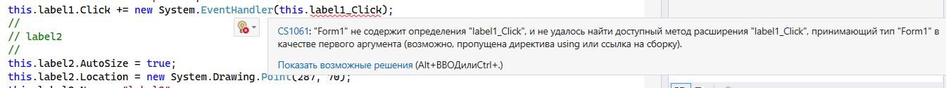

Что за ошибка в Form1.Designer
Подскажите, при прогрузке формы в кнострукторе в Form1.Designer вылазиет ошибка на рисунке, как исправить и что за ошибка?
21.04.2025
Если можно поподробнее, спасибо
21.04.2025
Иван, скорее всего вы ранее дважды нажали на label1 на Form1 и создался метод label1_click в класcе Form1, после чего он был удален. Если данный метод вам не нужен, то удалите его из Form1.Designer
21.04.2025
Вячеслав, понял, спасибо
