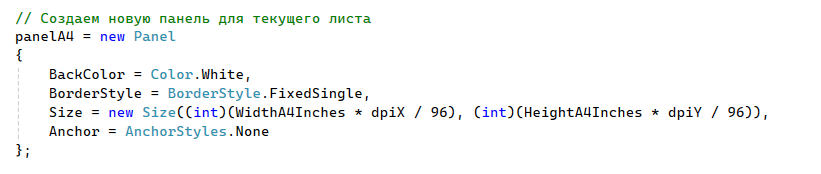

Есть программа в которой отображаются панели с текстом, затем эти панели А4 отправляются на печать, но текст получается нечетким, скорее всего дело в DPI, но исправить не получилось самостоятельно, можете пожалуйста помочь. Часть кода ниже, сами значения: const int WidthA4Inches = 827;
const int HeightA4Inches = 1169;
Иван, проблема вашего кода заключается в неправильном расчете размеров панели. Вы используете преобразование дюймов в пиксели с фиксированным коэффициентом (делите на 96), предполагая стандартный DPI монитора, что неверно отражает реальную плотность точек принтера. Как вариант, можете попробовать следующее:
// Размеры страницы формата A4 в дюймах
const double WidthA4Inches = 8.27; // ширина листа A4 в дюймах
const double HeightA4Inches = 11.69; // высота листа A4 в дюймах
// Расчет ширины и высоты панели в пикселях с учетом реального DPI принтера
panelA4 = new Panel
BackColor = Color.White,
BorderStyle = BorderStyle.FixedSingle,
Size = new Size(
(int)(WidthA4Inches * printerDpiX), // Ширина в пикселях
(int)(HeightA4Inches * printerDpiY)), // Высота в пикселях
Anchor = AnchorStyles.None
Здесь printerDpiX и printerDpiY будут отвечать за горизонтальное и вертикальное разрешение принтера.
