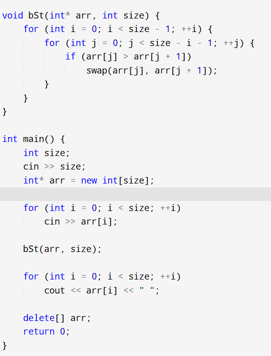

Здравствуйте, ниже приведен код пузырьковой сортировки, но до конца не могу понять что в нем происходит и чем он отличается от стандартного алгоритма сортировки пузырьком. Можете пожалуйста дать пояснение?
Влад Павлов, в данном случае основное отличие от стандартного алгоритма заключается в использовании динамического выделения памяти под массив, а не статической памяти, как в обычных реализациях. Обычная сортировка пузырьком предполагает, что массив заранее известен и его размер определен статически. В данной реализации идет запрос у пользователя размера массива и выделяется нужное количество памяти с помощью оператора new.
Когда массив больше не нужен, освобождаем память с помощью delete[]
