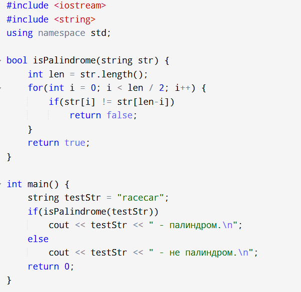

Палиндром на С++
Помогите найти ошибку в коде ниже. Необходимо определять является ли строка палиндромом, но не для всех строк срабатывает верно. В чем может быть проблема?
Глеб , замените строку сравнения на if(str[i] != str[len - i - 1]), сейчас у вас индекс противоположного конца строки указан как len - i, что приведет к проверке неверных позиций.
