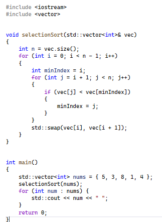

Ошибка в коде C#
Здравствуйте, есть программа сортировки выбором, но в ней есть ошибка, помогите пожалуйста найти ее, если можно с комментарием. Спасибо.
24.04.2025
Влад Павлов, у вас в программе вместо замены текущего элемента с минимальным элементом (vec[i] и vec[minIndex]), производится замена текущего элемента со следующим (vec[i] и vec[i + 1]). Измените соответствующую строку на std::swap(vec[i], vec[minIndex]);
