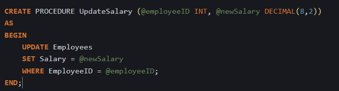

Как исправить sql процедуру?
Есть процедура ниже, подскажите как в ней добавить обработку исключений? Спасибо

Влад Павлов, добавьте блок обработки ошибок с использованием конструкции TRY-CATCH:
BEGIN TRY
UPDATE Employees
SET Salary = @newSalary
WHERE EmployeeID = @employeeID;
END TRY
BEGIN CATCH
DECLARE @ErrorMessage NVARCHAR(MAX) = ERROR_MESSAGE();
PRINT('Возникла ошибка: ' + @ErrorMessage);
END CATCH
Как-то так

Вячеслав, спасибо
