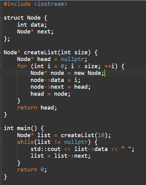

Где здесь ошибка в коде?
Здравствуйте, есть код ниже, не могу понять в чем здесь ошибка заключается? Помогите пожалуйста.
24.04.2025
Глеб , после завершения работы с односвязным списком, выделенная память не освобождена, что приводит к утечке памяти.
Вам необходимо вручную удалять каждый узел списка.
while(head != nullptr) {
Node* temp = head;
head = head->next;
delete temp; // Освобождение памяти каждого узла
Глеб
24.04.2025
Вячеслав, не совсем понятно все таки, почему нужно вручную освобождать память в программе
24.04.2025
Глеб , поскольку список построен динамически, система сама автоматически не очищает память после окончания работы с ним. Необходимо обеспечить правильную процедуру очистки памяти, пройдя по всему списку и удаляя каждый узел отдельно.
Глеб
24.04.2025
Вячеслав, ладно, спасибо
