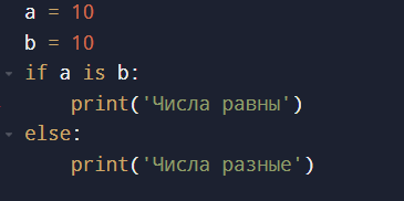

Сравнение чисел в Python
Здравствуйте, подскажите пожалуйста почему в коде ниже некорректно использовать is. если нам нужно сравнить числа между собой?
Операционная система: Другое
25.04.2025
Олег Романов, оператор is проверяет, ссылаются ли две переменные на один объект памяти, а оператор == сравнивает сами значения объектов, поэтому в этой задаче нужно использовать == вместо is
Олег Романов
25.04.2025
Вячеслав, спасибо
