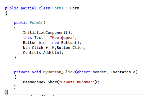

что не так с формой в winform?
Здравствуйте, подскажите пожалуйста, в чем ошибка в коде ниже? Проблема в том, что од компилируется и выполняется, но при нажатии кнопки ничего не происходит. Как исправить?
05.05.2025
Иван, перед добавлением кнопки на форму необходимо установить ей позицию и размер.
btn.Location = new Point(10, 10);
btn.Size = new Size(100, 30);
05.05.2025
Вячеслав, ок, спасибо
