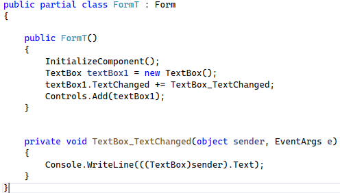

Текст не выводится на консоль winform
Подскажите, почему в коде ниже текст из текстового поля не выводится на консоль?

Иван, проблема заключается в том, что окно WinForms по умолчанию не выводит информацию в консоль. Чтобы увидеть вывод, нужно запустить программу в режиме консольного приложения, добавив ссылку на консольный проект или вывести сообщение в диалоговом окне.
MessageBox.Show(((TextBox)sender).Text);
