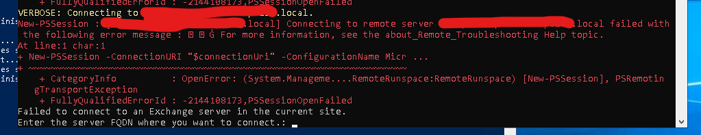

После обновления Exchange Server 2019 до последнего накопительного пакета (CU) перестали отправляться внешние письма. В журналах событий появляется ошибка 421 4.2.1 Unable to connect.
Проверка подключения через Telnet на порт 25 удаленного сервера проходит успешно. В чем может быть проблема?"
