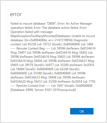

Проблемы с DAG в Exchange Server 2019
Развернул DAG для обеспечения отказоустойчивости почтовых баз в Exchange Server 2019 (Windows Server 2022).
Конфигурация: два узла с общим хранилищем (iSCSI).
Проблема: При отключении одного из узлов автоматический переход на второй сервер не происходит, хотя репликация работает. В логах Event Viewer вижу ошибки:
Event ID 4136 - Microsoft Exchange Replication: The Active Manager failed to mount the database 'DB06'.
Event ID 1135 - Cluster resource 'Mailbox Database Copy' failed.
