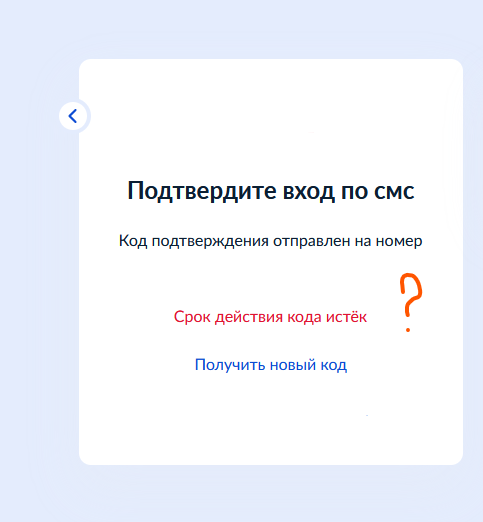

Задать срок действия кода
Каким образом можно задать срок действия кода, в данном случае СМС.

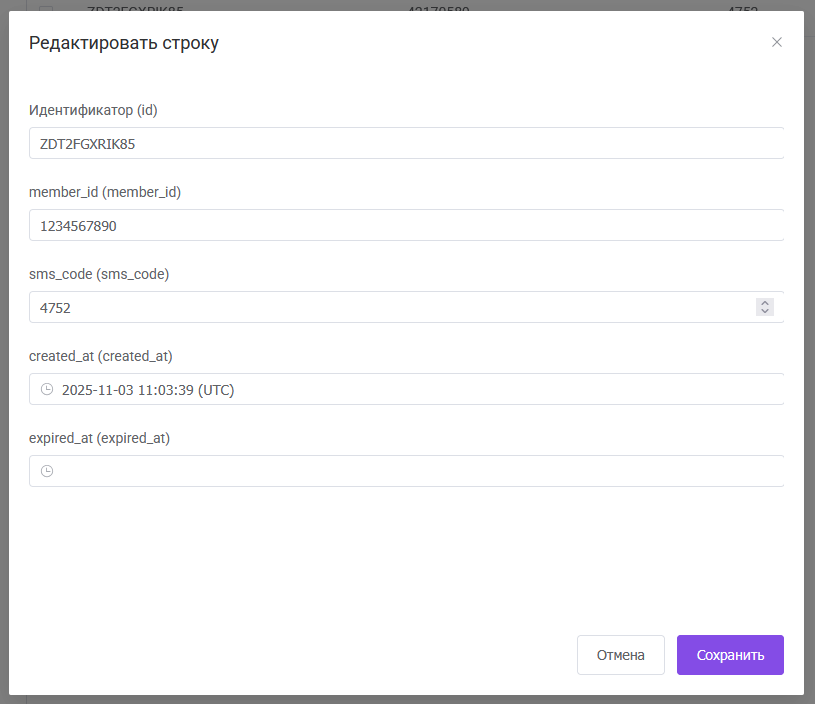

поле created_at = now(), expired_at ?
Сравнивать даты, прибавлять к дате ?

Генерируешь код, сразу добавляешь к моменту сейчас например 5 минут, записываешь всё в базу.
Когда запускаешь сценарий проверки кода после его введения сравниваешь значение "сейчас" со значением в таблице. Сейчас должно быть меньше.
03.11.2025 16:46
dateAdd(now(), "minute", 10)
и дальше сравнивать, если now() > expired_at, то код истек
