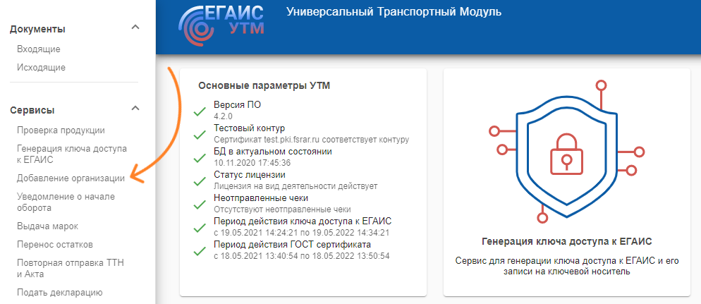

1. Откройте домашнюю страницу вашего УТМ. Обычно она находится по адресу http://localhost:8080/, в некоторых случаях порт (цифры в конце адреса) может отличаться. Или нажмите правой кнопкой мыши на значок УТМ в нижнем углу рабочего стола компьютера и выберите «Домашняя страница».
 2. Перейдите в раздел «Добавление организации».

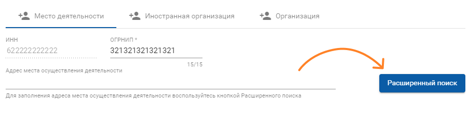

3. Для добавления нового подразделения в ЕГАИС откройте вкладку «Место деятельности».
4. Введите реквизиты и нажмите «Расширенный поиск».

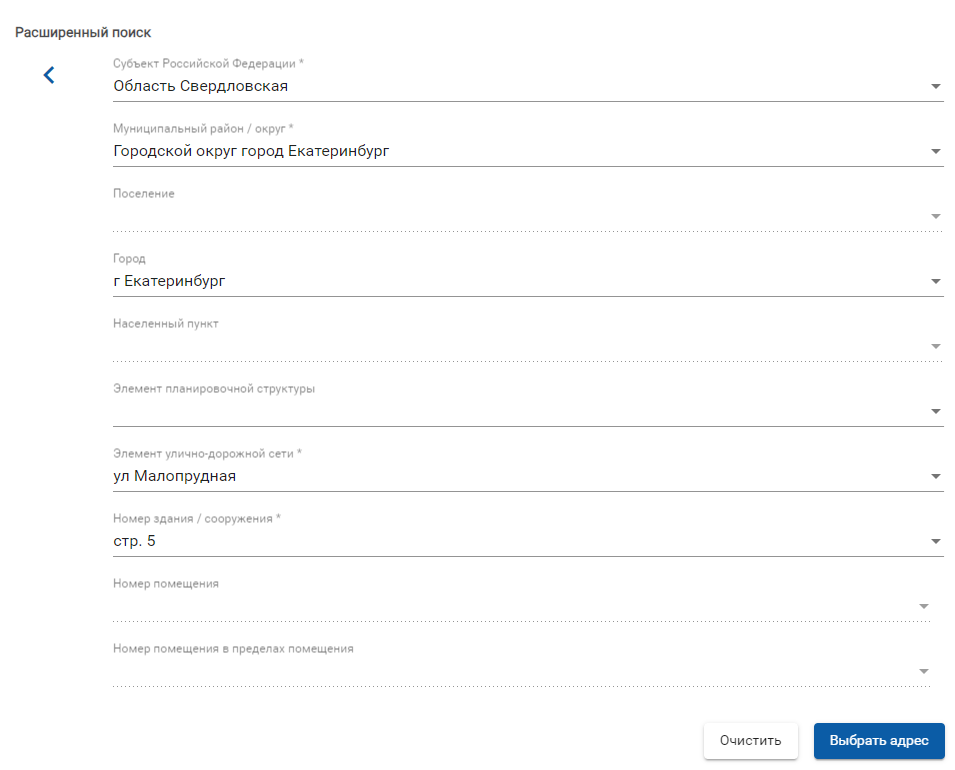

5. Заполните данные об адресе подразделения, выбирая предложенные варианты из раскрывающегося списка.
6. Нажмите «Выбрать адрес».
7. После того, как вы укажете подразделение, для него автоматически отобразится код ФИАС.
